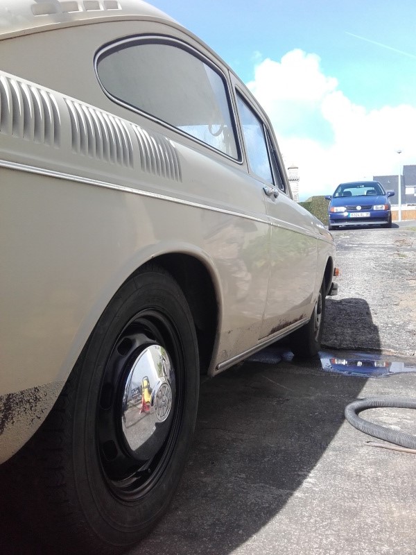

Salut, je m'appelle jb, j'ai acheté ma première vw aircooled il y a peu de temps .
Il s'agit d'un type 3 fastback de 1970 avec boite automatique .
Voilà une photo lors de sa découverte .
Il y a un peu de rouille en bas de porte passager et sur un coté de bac de roue de secours, sinon elle est niquel .

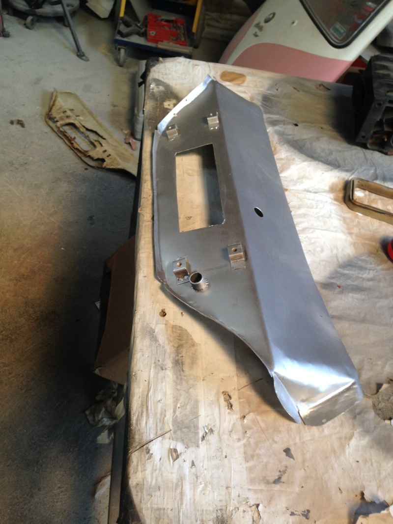

Je me permets de donner quelques news du Fast de JB, notamment concernant son réservoir dont l'état l'inquiétait. Il m'a donc envoyé son réservoir pour voir ce que j'en pensait et ce qu'on pouvait faire. Verdict ??
Ya pas photos, il avait vraiment besoin d'être ouvert, pas vraiment à cause de la rouille mais plutôt à cause de cet espèce de dépot noir qui recouvrait tout le fond du réservoir. Par endroit, ça faisait plus de 5mm d'épaisseur Shocked .
Le fond du réservoir:
Le "bol" anti-déjaugeage : (c'est un réservoir spécial injection)
Le dessus du réservoir :
On se demandait l'autre jour avec JB comment le bol se remplissait d'essence lorsque que le niveau descendait sous le haut de ce bol. Ca se fait par le dessous, le carburant passe sous le bol par le coté et ressort au milieu, par le principe des vases communiquants.
Içi, tout est complètement bouché, je vais devoir aussi démonter le bol. Et le petit truc qu'on voit à gauche sur la dernière photo, c'est ce qu'il reste du tube de retour d'essence Laughing

Le bol est nécessaire sur un moteur à injection, il permet de limiter les déplacements de l'essence dans les réservoirs dans les virages, à l'accélération et au freinage quand le réservoir est presque vide. Ca permet d'alimenter en permanence la pompe à essence et donc tout le circuit d'alimentation en essence. S'il arrivait que la pompe ne soit plus alimentée pendant une ou deux secondes, la pression d'essence chuterait tout de suite et le moteur calerait ou presque. Avec les carbus, il n'y pas ce problème là, les cuves servent un peu de réservoir tampon.
JB, j'ai donc démonté le bol et j'ai bien fait, c'était complêtement bouché.
Sur la 2ème et la 3ème photo ci-dessus, on voit le tube de retour d'essence. Je pensais que la rouille avait fait disparaitre le bout du tube mais non, le retour se fait comme ça, sous le bol. Par contre le trou qui est dans le fond du bol au niveau du tuyau de retour d'essence n'est pas d'origine. Je pense que ce dernier a du se boucher dans le passé et que ce trou a du être fait par un mécano avec un poinçon.
Je pense qu'il faudrait mieux rallonger un peu le tuyau d'origine pour ne plus avoir ce type de problème dans le futur, qu'est-ce que t'en pense?

J'en ai fini avec ton réservoir, je l'envoie chez le sableur demain.
J'ai fait quelques modifs, le bol ne sera plus soudé au fond mais boulonné (ce sera plus facile pour poser la résine), j'ai rallongé le tube de retour d'essence. Et comme d'origine, le tube ne devait pas "cracher" dans le bol, j'ai fait un petit déflecteur pour que le tube de retour soit à l'EXT du bol.
Voilà les photos Wink :
Et là, alors que je suis assez content de moi, panique !!! Je n'ai pas pensé à la jauge à essence qui va jusqu'au fond du bol Confused . Je vérifie ....
..., ouf, ça passe Smile .

C'est la pièce n°29
J'ai vu sur le catalogue mécatechnique qu'il vendaient un raccord pour les réservoir de cox, mais est ce le même c40bfc8_a
Je doit aller voir demain (si le temps me le permet ouil ) dans une oite d'hydraulique, j'y vais avec le réservoir, car le filetage de mon raccord à entièrement disparu ...
Sinon si quelqu'un sais où en trouver ?

Ce n'est pas le filetage du réservoir qui est abimé mais l'écrou (rep 29 du shéma)
