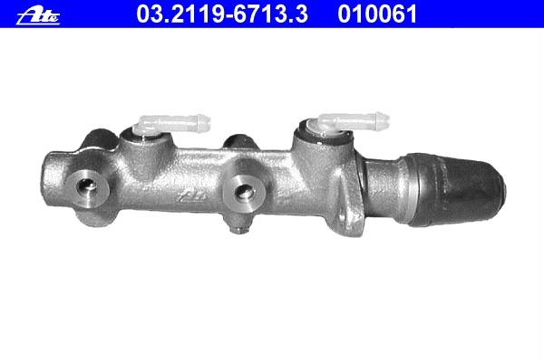

MessageSujet: Re: *JB *Fastback automatique   Jeu Nov 06, 2008 7:16 pm
Je confirme, les m-cylindres type 3 sont vraiment spécifiques.
Il n'est pas possible de monter un modèles de cox car les sorties de tuyauterie rigide sont vers le haut alors que pour le type 3, elles sont vers le bas pour éviter de toucher les barres de direction.
Ce que tu as vu sur partswap ne concerne que les kit de réparations de m-cylindre et non le m-cylindre en lui-même....
Normalement, chez M........C, il y a 2 références distinctes, enfin, quand j'y étais... GS_2714f9c54b

MessageSujet: Re: *JB *Fastback automatique   Jeu Nov 06, 2008 8:21 pm
ils sont toujours disponible chez ATE , regarde dans leur catalogue en ligne tu as toutes les réf + un adresse pour les commander, amis généralement chez un bon revendeur de pièces pour auto ils doivent pouvoir t'en commander sans soucis ,
Généralités:
Numéro EAN 4006633074445
Etat Normal
Quantité par unité d'emballage 1
Unité d'emballage 1
Références d'usage 010061
Critères:
à partir d'année de construction 08/1967
Diamètre [mm] 19,05
Nombre de connexions 4
Dimension de filetage M10x1
Longueur 1 [mm] 42,5
Longueur 2 [mm] 154
et il y a même les anciens VAG 311 611 023

MessageSujet: Re: *JB *Fastback automatique   Jeu Nov 06, 2008 11:13 pm
Salut JB.
Il est aussi dispo chez Oscaro, en cliquant içi, un peu moins cher que chez M.........C.

MessageSujet: Re: *JB *Fastback automatique   Sam Nov 08, 2008 1:26 am
Pour ma part:
D'origine j'ai un comme celui là qui était monté dessus
avec la sortie pour le capteur de l'autre coté, qu'on ne voit pas sur cette photo
après avoir eu plusieurs soucis pour les purge j'ai donc décidé de le remplacer, je me suis donc renseigné pour les tarifs, et là je suis presque tombé de haut!!!
j'ai donc décidé d'essayer d'adapter un cox
comme celui ci
Voici mes problèmes rencotrés:
1-les sorties ne sont pas du même coté
2-il y a une sortie en plus
3-la partie qui se fixe sur la caisse est différente
4-la longueur n'est pas la même (coté manchon)
5-la tige de poussé (fixé coté pédale) ne sera plus assez longue
voici mes solutions:
1-ralonger les rigide avec des flexible de 20cm, ou remplacer ceux pour l'avant par des rigides plus long et les reformer
2-rajouter un contacteur de feux stop (qui ne servira a rien d'autre que boucher le trou! ou mettre un bouchon sinon)
3-le maitre cylindre de cox se fixe par l'interieur, ne voulant pas condanmer les fixation d'origine du notch, j'ai donc repercer le filetage du maitre cylindre pour le fixer comme l'origine
4-pas trop un pb une fois que le 5 est résolu..
5-rallonger la tige avec un écrou de roue du même filetage et un morceau de tige fileté, le tout bien serré, et surtout ne pas oublier de bien regler de nouveau le jeu à la pédale comme prévu!!
j'ai parcouru 1500 ou 2000 kms comme ceci, certe ce système n'avais pas arranger mon pb de freinage (qui finalement venais du réglage des molettes des machoires sur les tambour arrières) mais cela ne fonctionnai pas moins bien!!!
une fois les reglages effectuer et après une bonne voir plusieurs purges j'ai retrouver un freinage correct.
Les différences sur les composant entre les cox et T3 sont:
-étrier de disque avant de même dimension extérieur et même fixation mais sur cox les pistons on un diamètre inférieur
-les tambours arrières sont biensur différents plus gros donc pas d'adaptations cox, donc du neuf ou nos
-le corp du maitre cylindre est d'un diamètre inférieur sur les modèle cox que sur les T3 d'où une pression inférieur dans les conduits et donc dans les circuits.
j'espère avoir apporté quelque réponses avec toute ces lignes
