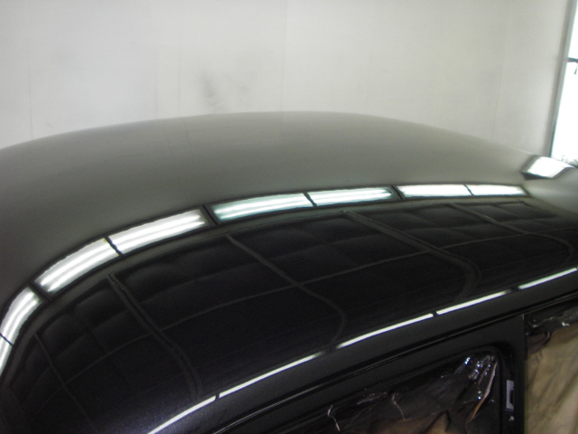

voile deux tofs du notch car je suis sur le montage de la banquette ar avec les ceintures mais ca prend du temps pour quelle soit droite
j ai eu le temps de fair mon reservoir
Pour l'avoir vu je peux vous dire que sur la tof ca rend pas terrible
bien joué paulo continue comme ca
