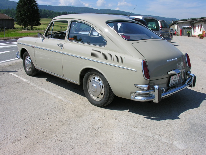

dimanche dernier je suis allé essayer le fast en Suisse, 1966 , 6 volts ( ), tout d'origine, une barbouille refaite il y a 10 - 15 ans (sand grey?), intérieur nickel, pas déchiré, juste la moquette et la plage arrière à changer...
je l'ai conduit, super cool, freine bien, droit, pas de bruits suspects...
j'ai fait 12 millions de photos, et le cd sur lequel j'ai tout sauvegardé pour vous faire partager mon expérience...bein il est corrompu (mafia?)... c40bfc8_a
donc je poste quelques teufs de l'annonce... sign_coo
en résumé, super état, pas mal de petites retouches à faire...par exemple joints d'ailes repeints par dessus, quelques petites pièces à reconditionner, etc...rien de majeur...il traine un peu du c... donc à décranter devant...
bilan: j'ai fait une offre, et j'attends des news...en plus il est vendu avec des feux arr d'origine, et qqes pièces...

le prix est de 8,000.- chf (5,000.- euros)...raisonable...j'ai finalement pu télécharger les teufs...les voici:
une autre...
propre devant...
intérieur sympa
tout à l'heure je posterai plus de photos, avec quelques détails...
pour ceux que ça intéresse le numéro de châssis est le suivant: 316 117 137, première mise en circulation: 25 avril 1966, et d'après les suisses poids à vide 915 kg, avec une charge utile de 405kg...

MessageSujet: Re: Fastback de 1972   Mer Juin 25, 2008 6:23 pm
salut a vous.
on dirait que les moquettes av ont pris l'eau....
verifier l'etat du joint pare-brise+le système d'admission d'air(l'eau reste a cet endroit et le boitier rouille.)
a l'ar:joint de pop out ou lunette car c'est taché par de l'humidité.
comment sont les joints de porte ?
pour les caissons derrière les ouies,verifier la petite trappe qui donne sur le moteur ,de la terre peut s'y trouver.elle doit être libre car l'eau qui s'engouffre par les ouies(quand il pleut)ressort par là....

viking85 a écrit:
salut a vous.
cool, merci pour ces infos...les joints avaient l'air bons...je sais que la voiture a passé quelques temps dehors avant d'être achetée par le proprio actuel...
je vais vérifier tout ça...
