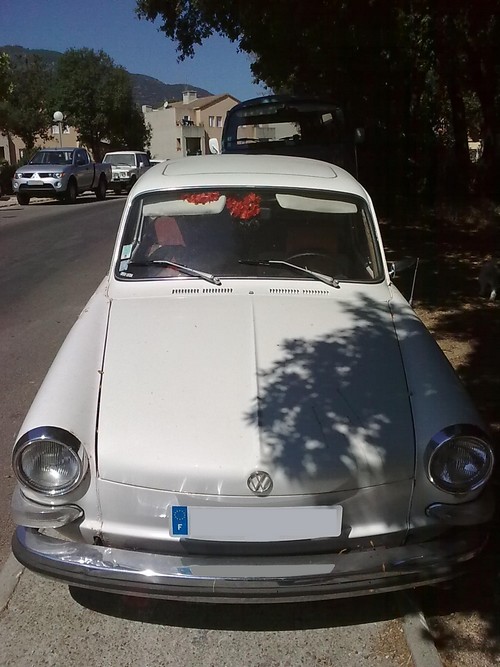

Voici d'autres photos!
Celle là date du jour de l'acquisition (prise d'un tel portable)!!
A la douche!!
Bon,
Depuis le debut, peu de changement! Hormi qu'il tombe en ruine.. Et vous pouvez comprendre à quel point ça me fait chier de le voir dans cet état.. J'espère le rentrer en restauration dès découverte d'un local!!
Il en a grandement besoin!!
