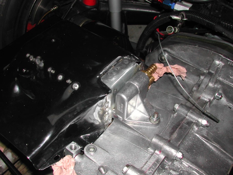

Je n'ai pas beaucoup avancé sur la voiture en elle même mais par contre les parties cachées sont bientôt terminées, le moteur a poussé sons premier cri, la caisse est décrantée avant et arrière, les amortisseurs sont remontés... Enfin bref il ne reste plus grand chose pour qu'il roule!

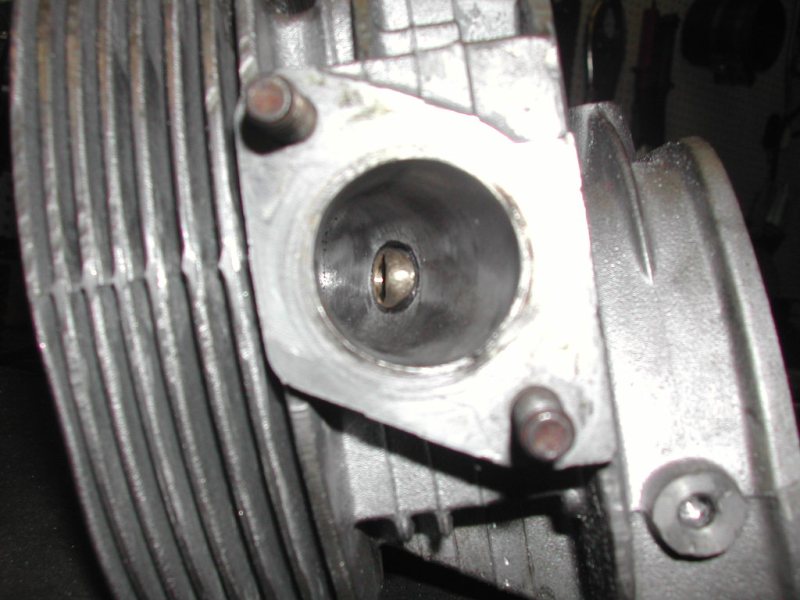

Voici quelques photos du moteur:
Donc comme prévu au programme c'est un 1750 cc (vilo de 76 et chemises de 85,5), Acc CB 2280,
Bielles d'origine mais équilibrées avec boulonnerie neuve, culasses avec chambres et conduits retravaillées + ressorts CB perf, bloc retravaillé + goujons cromo...
Et petit plus, le circuit d'air et d'huile sont modifiés :
Donc le but de la manip. est d'avoir le même flux d'air sur les 4 cylindres, j'ai donc supprimé le radiateur d'origine et ai modifié les tôles pour boucher les trous et guider le flux, ensuite j'ai dérivé le circuit d'huile ver un radiateur externe... J'en ai un peut chier mais j'espère que le résultat sera là!!
Et bien sur comme rien ne va ( comme à chaque foi que l'on fait de la modif). J'ai du modifier le support moteur d'origine qui ne plaquait plus sur ses supports à cause de la pompe à huile haut débit!!
Mais bon après moults démontage remontage toutes les tôles sont bien jointes et le moteur a exécuté sons rodage sans encombre, il a démarré au quart et a tourné comme une horloge pendant 3x20min(sans être réglé) ce qui est plutôt bon signe, il semble même plus réactif que le 1776 que j'avais sur ma cox!

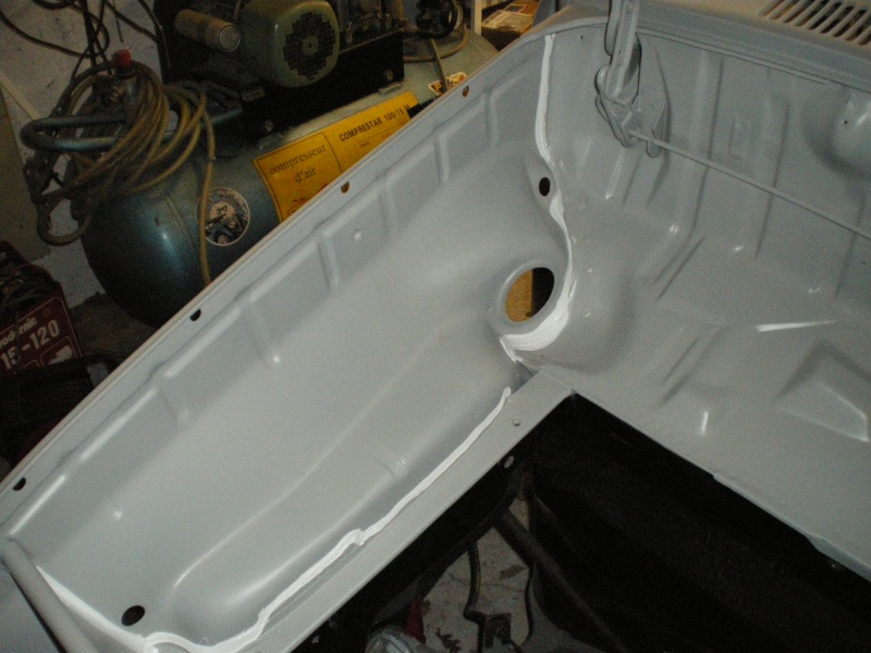

Bonjours à tous,
Aujourd'hui je me suis dit qu'avec l'hiver le variant avait besoin de ce couvrir!!
Ce matin en me levant je vois le ciel qui a décidé de me donner ma chance à la peinture donc je me suis lancé, l'intérieur de la voiture ainsi que le coffre avant sont enfin peints!!!
Le résultat est pas trop mal, la couleur est bien celle que je voulais!!! J'ai juste à refaire une ou deux petites retouches aux endroits où j'ai fais des coulures..
Maintenant il n'y a plus qu'à attendre que ça sèche et on attaque le circuit électrique, et le remontage de l'intérieur..
Flo
