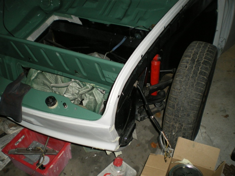

MessageSujet: Re: *Rogerfamily*Variant 69   Ven Fév 20, 2009 5:07 pm
Ayé le variant a reçu sa première couche de peinture extérieur, le résultat n'est pas trop mal, il n'y a pas de coulure mais du coup la peinture n'a pas tirée parfaitement (il y a une très légère peau d'orange).
Il ne reste plus cas tout re-poncer pour la deuxième couche, je chargerais un peut plus pour que la peinture tire comme il faut. Je pense que ça va rendre pas mal au final, la couleur me plait et est de bonne qualité.
Vivement la fin de la peinture pour finir le remontage de l'intérieur!
Flo

MessageSujet: Re: *Rogerfamily*Variant 69   Ven Fév 27, 2009 2:03 pm
Et voici la deuxième couche qui est finit, ce coup si la peinture à bien tirée, le rendu me convient très bien. Maintenant j'attends que ça sèche comme il faut pour attaquer l'intérieur, au programme goudron, moquette et ciel de toit suivit de la sellerie. Je suis pressé d'attaquer parce que là la peinture commence à me sortir par les yeux! Confused
Le w-e dernier (mauvais temps aidant rendeer ) et poussé par mon père qui aime bien les voitures avec chauffage, j'ai reconvertit mes boite de chauffage de cox en type 3. En fait j'ai juste coupé et bouché l'entrée d'air chaut puis je l'ai ressoudée sur le coté, pas trop long à faire et je pense que le résultat et là.
En fait j'ai choisit de ne pas conserver celle de T3 parce qu'elle sont plus restrictives (et plus longues)que celle de cox, en plus mon collecteur étant un de cox ... Wink
Vivement les beaux jours!!
Flo

MessageSujet: Re: *Rogerfamily*Variant 69   Sam Fév 28, 2009 7:43 pm
super boulot!!ca va le faire!!par contre moi j'aurais peint les passages de roues avant couleur caisse!!!
