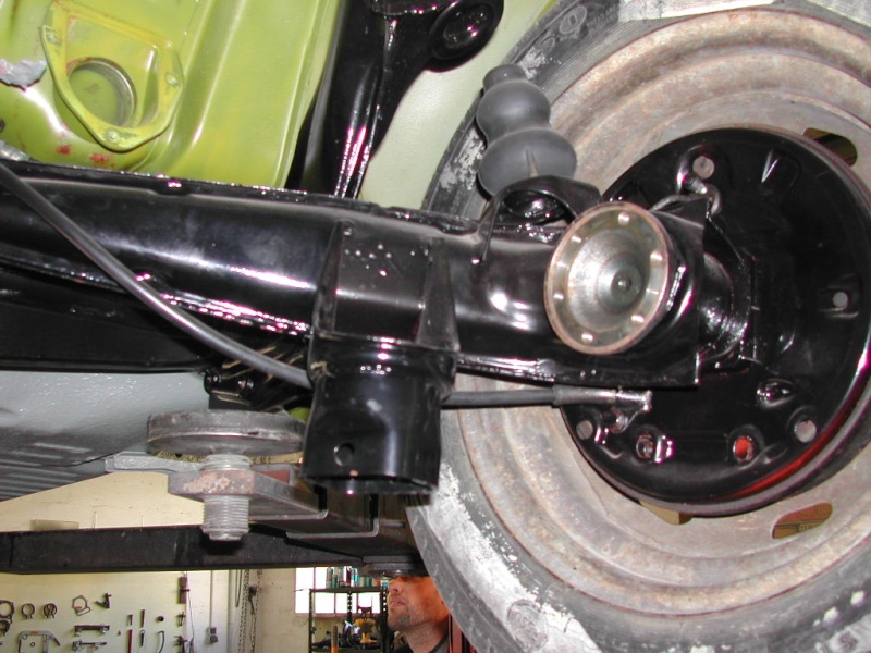

Une foi sur place, un grand point positif, et un grand point négatif : d'abord tout le châssis et les trains roulants ont étaient refait à neuf après avoir étaient sablés donc niquel, de se coté la plus grand chose à faire à par changer les freins (que l'ancien proprio ma fournis), tous les cylindre bloc sont neuf, les flexibles, garnitures, étriers.....

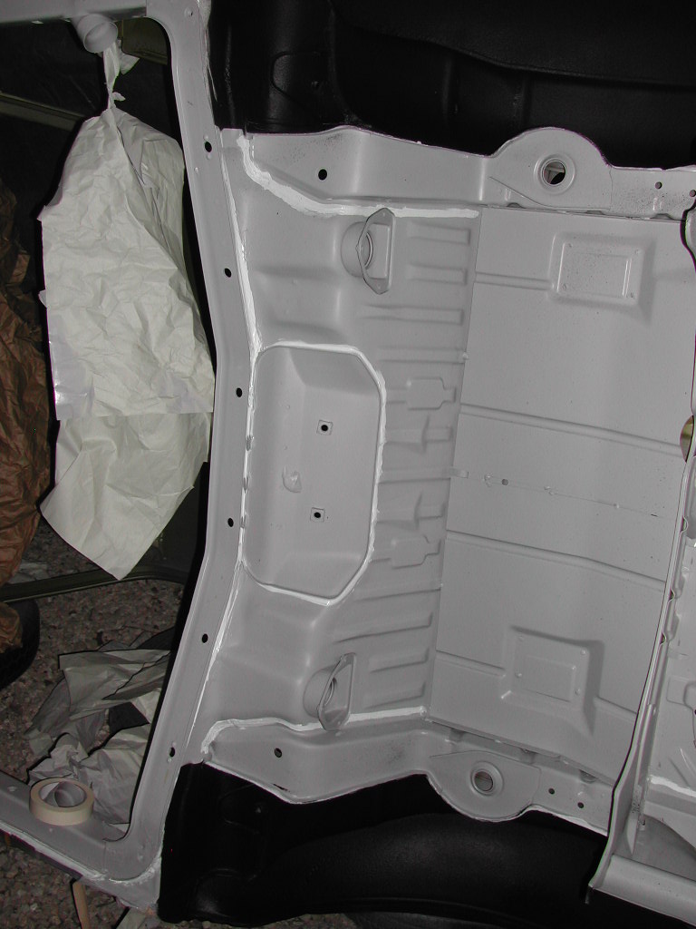

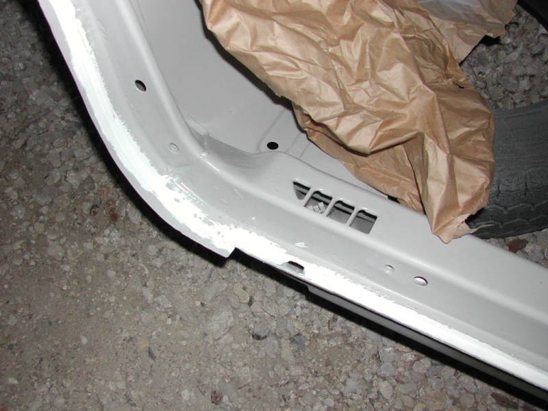

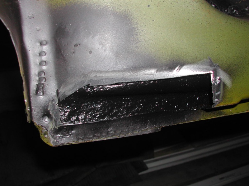

Point négatif, la coque a était sablée et apprêtée mais avec du mauvais matos, du cout la caisse est complètement à refaire, enlever tous l'apprêt, sabler puis ressouder toutes les partie mortes puis remise en apprêt phosphatant de bonne qualité, je précise qu'il ni aura pas de choucroute ou d'autre produit magique, tout est soi ressoudé au mig soit étamé.

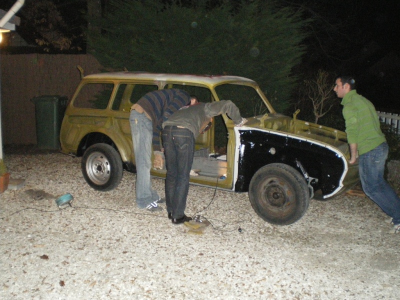

Donc actuellement toute la carrosserie et en apprêt phosphatant après pas mal d'aller retour chez le sableur et chez mon carrossier favoris pour les parties dont je ne me sentais pas capable ( les ailes et les portes en fait, après deux sablages la tôle et vraiment très fine donc soudure = trous...)
Pour résumer au jour d'aujourd'hui le châssis et finit, la caisse n'attend plus que la peinture, et le moteur est au fond du jardin!!

Voici quelques news du variant, il a pas mal avancé depuis la dernière fois que j'ai posté! L'intérieur est quasi finit, j'ai sortie la machine à coudre pour me fabriquer le ciel de toit et les housses des sièges, j'ai bien galèré tout le long mais bon j'avais pas trop le choix, le ciel de toit n'existant pas tout fait pour adapter le toit ouvrant de twingo!!! On a bien galèré avec mon père aussi pour changer tous les joints des popouts et des vitres avec le jonc chromé qui va bien. Donc maintenant je suis un peut bloqué jusqu'à ce que je finisse la tôlerie des ailes et des portes. Mais bon ce qui fait quand même le plus plaisir c'est de faire le tour du cartier avec, que du bonheur de voir que tout marche comme il le faut, la boite et le moteur marchent impeccables, les roulements sont bons....
