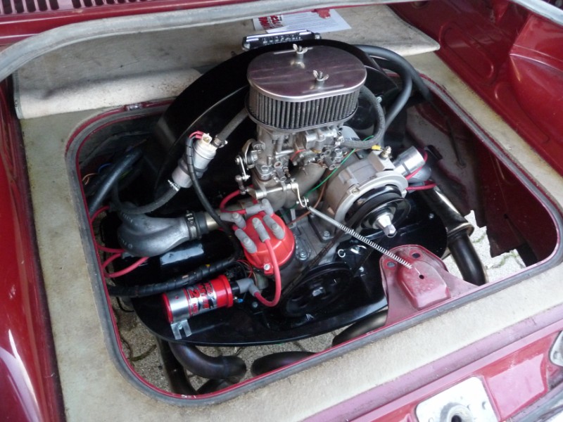

Suite à tous mes soucis pour remonter l'échappement (écrous bloqués, goujons cassés !!) j'ai décidé de remplacer les 1500 d'origine par mon 1776 prévu pour le split, vu qu'il est pas pres de rouler celui la !!!
Jusqu'ici rien de bien exceptionnel. La procédure c'est la meme que pour une COX.
Le moteur est tombé sans aucun soucis.
Etape suivante, préparation du moteur en vue du remontage. Dernier réglage sur le banc apres avoir enfin refait le 2eme carbu.
Il faut ensuite monter l'embrayage avant de pouvoir enfin le moter sur le véhicule. C'est la que ça se complique. Le volant moteur livré avec mon moteur est un 180mm, vraiment léger pour un 1776 ! J'ai donc acheter l'ensemble quiva bien : volant chromoly 200mm + embrayage Kennedy Stage 1. Premiere mauvaise surprise : le notch est en 6 V et 66 est l'année charniere pour les démarreurs/volant moteur 109/130dents. Ben manque de bol, c'est pas le bon !!! fait chier !
Mais j'ai eu la bonne idée de vérifier le diametre du volant moteur d'origine, et j'ai eu la chance de voir un VM 6 V en 200mm, chose apparament tres rare ! et donc je récupere celui-ci avec l'embrayage Kennedy.
2eme étape, mettre le nouveau moteur en place.
Pas compliqué en soit mais j'ai pas envie de me faire chier à démonter la turbine donc il faut soulever haut, tres haut pour passer sous la jupe.
Bon : la c'est le drame !
Y'a pas la place de passer les carbu en largeur dans la découpe du coffre. !!!
Bon je vire les carbus pour pouvoir au moins enquiller le moteur sur la boite et je verrai apres.
Le 1776 étant équipé d'un alternateur en 12 V, j'en profite aussi pour faire la conversion.

La solution pour le montage du moteur c'était de passer en pipe courte. Mais pour l'instant mon dealer n'a que de quoit monter un carbu central (toujours en IDF 40)
Donc apres etre passé chez ALain pour récuperer ces pieces, je m'attaque au montage jusqu'a ce qu'un convoi arrive chez moi avec pour seul objectif de faire démarrer le moteur. On y a passer l'apres midi, voir meme bien enpiété sur la soirée mais il a démarré.
il est en place, il démarre, y'a plus que des "finitions" comme dirait Alain. Tout le cablage éléctrique est fait a l'arrache pour que ça démarre et il n'y a pas de cable d'accélérateur. Donc le programme des prochain jours, c'est justement toutes c'es finitions et terminer le passage en 12 V, brancher tout les appareil éléctriques (Mano, pression et temp, Compte tour et radiateur d'huile.)
Et apres tout ça, c'est que du bonheur !!!

j ai entendu parler que tu pouvais eviter la decoupe en remplacant les filtres des carbus par des manchons relier a une boite air mais je ne saurait pas t en dire plus desoler

Pour permettre la mise en place de 2 carbus sans découper...tu dois effectivement mettre des pipes courtes spécifiques et perso j'ai découper les filtres afin de fermer la trappe......

Sinon jfpanter effectivement montage de pipe courte et si tu peux achete des K&N en 3,5 et encore vraiment par sur que cela rentre.

pour tes carbus je suis pas sur que les IDF passent, meme avec des filtres "home made".
j'ai un 34 sur lequel j'ai mis deux 40 DCNF (bien + courts que les IDF) avec des filtres courts, des pipes courtes , c'est pas joli j'avoue au niveau des filtres mais ça passe pile poil..

Ne vous en faites pas pour l'instant il va juste changer de moteur le temps de roder ce 1776 avant de la monter dans le Split, et surtout pendant que je refait le 1500 d'origine. (goujon d'échappement cassé)
C'est aussi pour ça que je veux pas découper la tole.
Pour les pipes courtes je sait pas si je vais vraiment me donner la peine de les installer surtout que c'est pas garanti que ça passe.
Le montage en 40 IDF central ne me gene pas plus que ça, surtout pendant la phase de rodage.
Par contrte je pense quand meme lui faire voire le sol d'un peu plus pres, genre 2 crans devant, 1 derriere.
