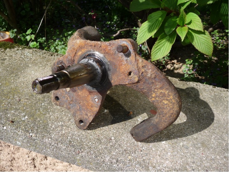

Sinon depuis ça, ben j'ai cassé une fusée !
Donc il a repris le chemin de son garage pour un démontage complet du train avant.

on voit bien l'axe de la fusée cassé au milieu de ce qu'il reste du roulement !
Donc j'ai finalement trouvé assez rapidement une (meme 2) paires de fusées.
Il n'y a que la gauche qui a pris mais comme ça j'en ai une en rab' au cas ou !
Et donc voila l'état avant !
Et l'intermédiaire et le apres !

et bien !!! c'est du au mauvais serrage du boulon ??? la vache cela c'est passé à l'arrêt ??
bon courage pour la suite
jfpanter
Nombre de messages : 113
Age : 36
Emploi : Maitre ébéniste
Type de voiture : Samba 21 f/BW Silberfisch/ notch 66
Date d'inscription : 13/10/2008
MessageSujet: Re: *Jfpanter* Notch de 66   Dim Avr 12, 2009 7:33 pm
ben c'est surement dû a plusieurs choses...
C'est vrai que j'ai serrer trop fort les écrous mais le probleme principal vient du fait que le roulement interne était trop grand. J'avais pourtant bien précisé le diametre mais non...
Et j'ai pas vérifié sur la fusée avant de le monter et c'est juste le joint spi qui guidait l'intérieur.
Et non, je n'étais pas vraiment à l'arret, plutot entre 90 et 100 km/h... et sur le moment j'étais pas fier !!
Un p$$$n d'écart sur la voie de gauche (heureusement il n'y avait personne !) et un retour sur un plateau jusque chez moi !

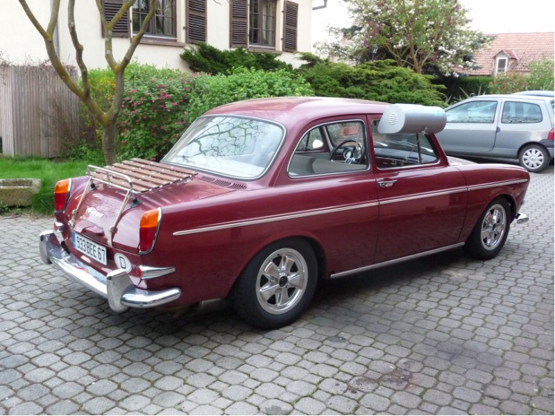

Bon voila le résultat :
Juste pour info a l'origine...
Et maintenant les accessoires
c'est la gallerie que j'ai trouvé à Valence, sauf que je me suis trouvé un bon menuisier qui m'a rajouté des lattes en bois.
Et ensuite le colis que j'ai reçu ce matin en direct des US
