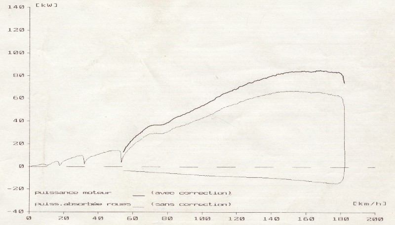

Coté perf on verra en Mai a la journée banc de puissance moteur , si tu rentre dans le club des 140cv !
Ouais ouais t'emballe pas, je vise pas autant de puissance.
Le moteur est assemblé avec uniquement de la piece de qualité.
Il est volontairement "bridé" au alentours de 120 CV pour favoriser la fiabilité et la tenue dans le temps.
Ca promet d'être un bon moteur qd même!!!
