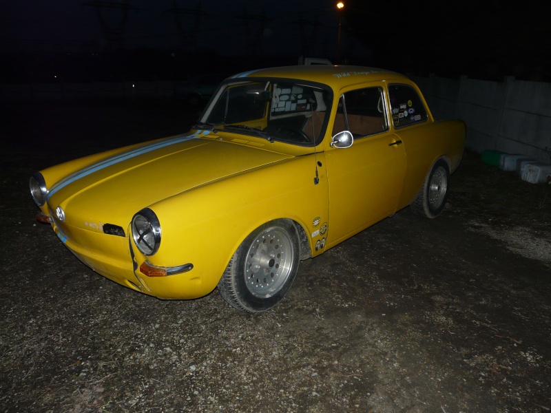

Je viens d'acquerir il y a peu de temps ce notchbach pour un projet d'engagement au rallye Monté Carlo Histo 2010, il me fallait un véhicule peu representé dans les engagés du MCH.
Je vais avoir besoin de vos lumieres pour le mettre en etat et le fiabilisé.
Voici les photos du notch

j'ai acheté dernierement un 1600 nochtbach de 1972 dont voici quelques photos
J' ai acheté cette auto dans le but de faire le Monté Carlo Historique en 2010, il me fallait une voiture sortant du classicisme du plateau habituel MCH
Je viens parmi vous pour que vous me donniez quelques conseils pour preparer cette auto et me donner des lieus ou trouver des pieces.
