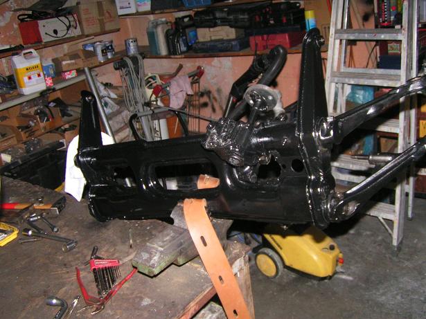

Donc aprés démontage, j'ai tout passé, au décapant, ensuite à la brosse métallique, et j'ai fini au diluant nettoyant, à l'heure qu'il est c'est en train de sécher de la phase peinture.... donc les photos au prochain n°.
salut a toi.
il y a des roulements à aiguilles dans le train av à l'emplacement des bras de suspension et des bagues.
moi,j'avais enlevé la barre de torsion du haut car j'en avais un qui etait hs.
pour le remontage,au niveau des colliers caoutchoucs,renforcer l'etanchéité avec un mastic sur les bords exterieurs.

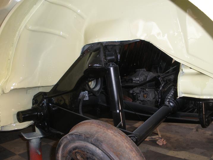

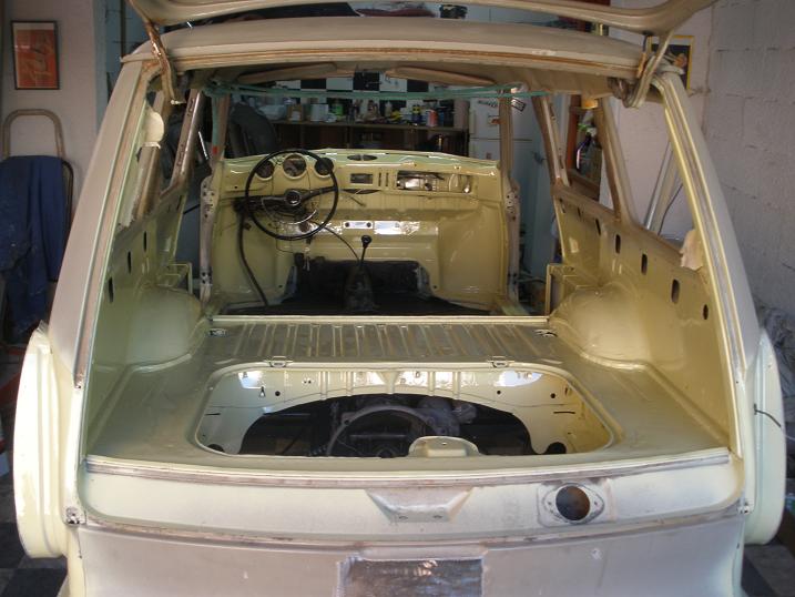

P'tite journée aujourd'hui, comme d'hab sale boulot, nettoyage, grattage de l'interieur du variant (plancher ar, passage de roues, longeron, etc....)
J'ai eu l'aide précieuse de Fabio!!
Voili, encore des photos cette semaine des pièçes qui doivent étre séches!
Voili, voilou, c'est peint et sec, maintenant la phase remontage sera plus agréable!! (main sales pas inside...)

Aujourd'hui, rangement en vu de la grosse journée de samedi.
Aprés nettoyage, grattage et ponçage des parties cachées (que l'on ne verra pas en fait..) les précedents week-end, j'ai passé l'aspi à l'interieur du variant!!
Ensuite j'ai enlevé les joints de sodures des panneaux et passé le convertisseur de rouille, les joints seront refait avant de passé l'aprêt (samedi si tout va bien)
Donc si tout se passe sans encombres, samedi il y aura au programme, découpe des planchers, soudure du passage de roue conducteur(petite en fait), aprêt du bloc avant passage de roues et panneaux arrières (et peut être le seuil de chargement ar...)
