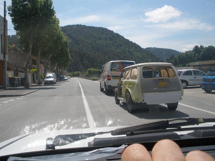

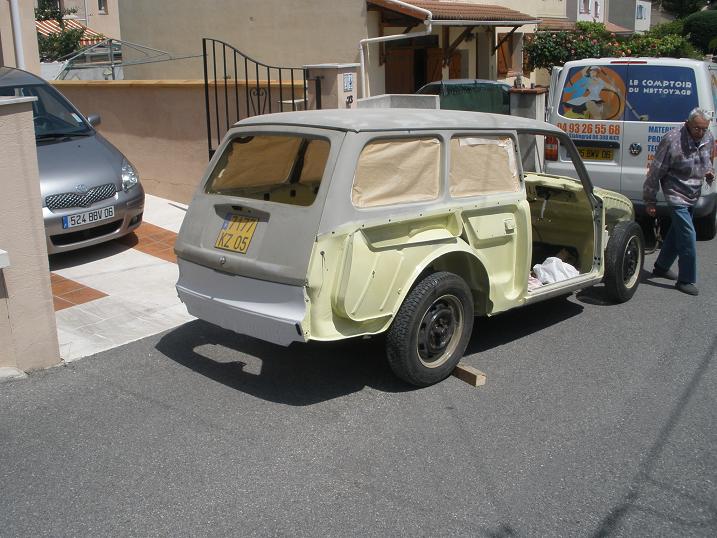

Hier , le square à pris la direction de la carrosserie de Krikri, et ça c'est une boooooooooonne nouvelle!!
Donc remorquage oblige d'une vingtaine de kms, de Contes à Villefranche à la corde, car pas de crochet au variant, sans portes et sans fenêtres..... c'était Rock&Roll!
Arrivé à la carrosserie..
Au programme, préparation de l'extérieur de la coque, ponçage, application de l'apprêt, reponçage,et peintuuuuuuure!!
Et voilà le resultat, qui est vraiment parfait, merci Christophe!!

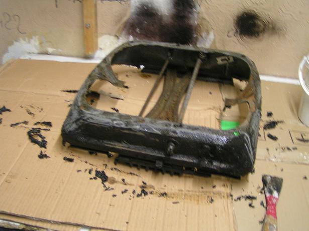

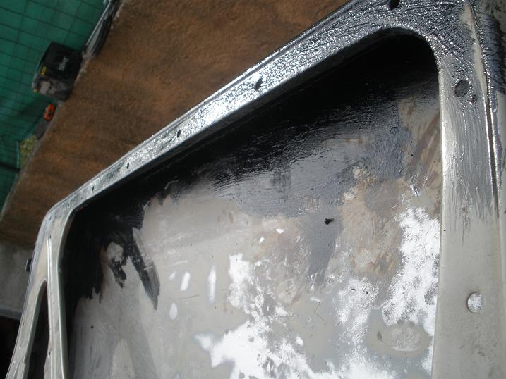

Aujourd'hui étant plutôt tranquille au boulot, j'ai commançé mes siéges avants, au programme, démontage et réparation, une des traverses du dossier étant déssoudée!
Donc soudure faite ce midi par Krikri, et ensuite décapage....mais cette fois pas à la brosse métalique(sauf sur les bras des dossiers)comme j'avais fais sur ma 67', mais au décapant peinture et diluant cellulo, en plus les embases de siéges de type 3 sont assez volumineuses.
C'est terrible avec les bons produits, tu laisses agir 15/20mins, un coup de diluant, un peu de "grattage" quand même et hop c'est nickel! Finil la gueule de minier...
Demain ponçage, peinture dans la semaine, restera ensuite à faire pareil à la banquette arrière et zou chez le bug pour le montage des Housses TMI!!
