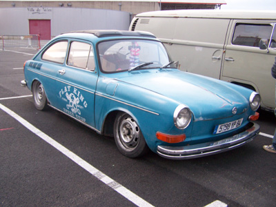

Salut , je cherche la reference teinte de mon fastback de mars 1972, est ce que la teinte est inscrite quelque part dans l'habitacle ou dans le coffre?
mon fast a la meme teinte que celle ci..ou sur mon avatar

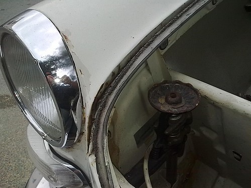

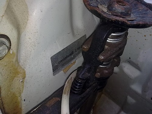

MessageSujet: Re: reference teinte de mon fastback?   Ven Nov 27, 2009 7:54 pm
Salut!
Alors, sur mon Fastback ('70), l'autocollant Ref. peinture se trouve, dans le sens de la marche, dans le coffre avant, au niveau du support de cric, à droite de la roue de secoure!
MAis mieux vaut des photos!!
Voilà, j'espère que tu as toujours ton autocollant!!

Oui c'est un p'tit autocollant gris avec une écriture noir, y'a le nom de la couleur suivit généralement de Lxxx (où xxx est un chiffre)
Si on en crois thesamba, ce serais du Gentian blue L51B.
http://www.thesamba.com/vw/archives/info/paintcodest3.php
