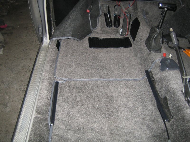

Etat de l'avancement effectué jeudi et vendredi dernier.
Place aux photos.
Donc pour jeudi, Présentation du kit moquette.
Allez on le met.
Voila pour la pose, sans oublier la découpe de mon coupe-circuit.

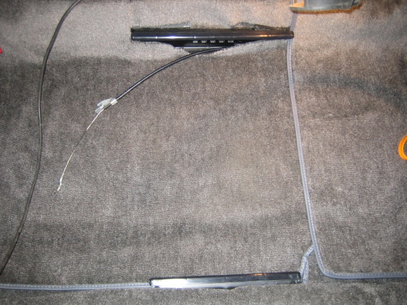

Ensuite pose des rails de siège NOS et de l'assise de la banquette AR.
Voila pour la moquette, il me reste le dessous du tableau de bord à fixer.

Salut et merçi.
Will , le kit moquette est un TMI. Demande à Bertrand(T3addx) il te diras le niveau de finition.
Il est d'assez bonne qualité avec de +le passe poilen vinyl( pas mal).

Sinon, j'ai juste collé les 2 parties verticale sous la banquette AR avec un filet de néoprène sur le passe-poil. Le reste est ou coincés sous les seuils de porte en alu ou pour les parties sous le tableau de bord qui eux sont maintenus par des bouts de bandes velcro à coudre (une partie collé sur la moquette et l'autre collé sur la tole de carrosserie.) Cela permet de l'enlever sans problème pour accéder sur les planchers.
