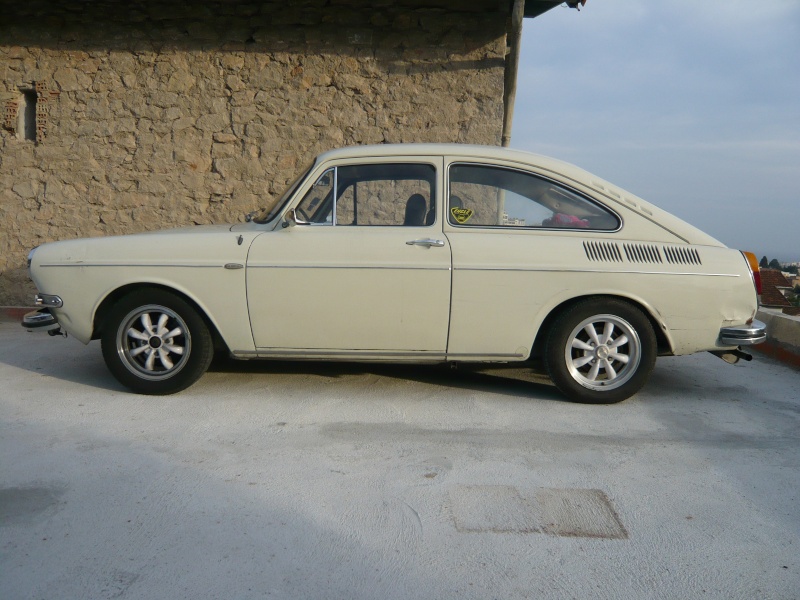

ça y est, j'ai craqué, après le combi l'année dernière, j'ai pas pu m'empêcher d'acquérir un type3
J'ai longtemps hésité entre un Variant et un Fast, mais j'ai choisi le fast pour la ligne, et finalement les coffres sont suffisament grands.
Je l'ai trouvé par hasard. En me rendant au mariage d'un ami dans un petit village avec le combi, je passe devant ce Fast, qui semblait à l'abandon mais pas pourri.
Je craque, je laisse un mot en proposant de l'acheter.
Le lendemain le proprio m'appelle et me propose de passer le voir plus en détail.
Je passe, et le Fast n'est pas à l'abandon, mais absolument pas entretenu. Il faut imaginer qu'il était comme neuf (si si !) il y a 4 ans.
Il est utilisé tous les jours, mais nécessite un gros entretien.
Je connais celui qui l'a refait en 2006, je sais donc qu'il ne ment pas sur l'état, mais quelle catastrophe aujourd'hui: feux pétés, bosses de tous les côtés, pares choc enfoncés, pneus lisses, maitre cylindre HS, plus de ralenti, vitesses qui craquent ... et j'en passe, la liste est trop longue
ça n'empêche qu'il m'a quand même tapé dans l'oeil, surtout que le chassis est nickel, et le moteur a été refait il y a 4 ans
Après négociation, le voilà à la maison pour se refaire une jeunesse. Je vais d'ailleurs avoir besoin de votre aide ...
Place aux photos

Quelques photos plus récentes.
On voit pas tout ce que j'ai fait, mais un peu quand même
Donc depuis l'achat et le CT j'ai fait:
- les freins arrières (idem Cox)
- les cables de frein à main (idem Cox)
- pneus AR (d'occasion)
- câble de compteur (idem Cox)
- tous les feux. J'ai réussi à fixer un feu avant + cligno sur l'aile abîmée, en attendant de changer l'aile
Bon, elle a toujours la gueule de travers, mais l'ancien proprio a bien tapé Confused , va falloir passer par la case carrossier je pense, même le support de pare-choc est tordu.
Pour les pare-choc je pense qu'il y a moyen de les redresser, le chome semble solide
Reste à faire:
- la poignée de porte que je devrais recevoir aujourd'hui ou demain (merci LudoFast)
- les pneus avant (d'occasion, faut juste les monter)
- les plaques (pareil, à monter)
- plaquettes avants
- amortisseur de direction
- rotules
- les carbus. J'ai un 32 et un 32-34, donc j'aimerai bien faire une paire identique et révisée. En plus je n'ai pas de ralenti. Normalement j'ai trouvé une paire de 32 pas trop cher. Comme beaucoup j'aurais aimé des beaux Weber ou Kadron, mais je crois pas que ça arrivera
- le pot. Celui-ci est bidouillé à partir d'un 4 en 1 de buggy je pense, car la bride sort vers la gauche. Donc un pot d'origine ou un autre 4 en 1, mais ça coûte un peu cher
- supprimer la pompe à essence électrique et remettre la pompe mécanique
... et j'en oublie sûrement même si c'est déjà pas mal, mais c'est plutôt les moyens qui vont pas suivre de suite
Contre visite à passer avant le 09/11, je devrais être prêt, j'ai que les plaques et la poignée à monter, je devrais m'en sortir Very Happy
