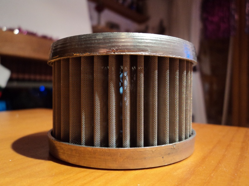

Aprés une lonnnnnnnnnnnnnnngue attente pour recevoir mes pipes d'admission (3 mois...),
profitant d'un ptit week end sur Toulouse, je suis allé annulé ma commande, et j'ai pris le carter Cb qui était d dispo au shop et en plus il est moins cher que chez les autres enseignes :non-desole:
l'avantage de carter c'est qu'il est équipé d'un filtre à huile, une bonne alternative au full flow, qui est un peu galère pour les moteurs type 3.
Il est également extra plat (4cm) et fait 2L de plus !
Vlà le filtre :
