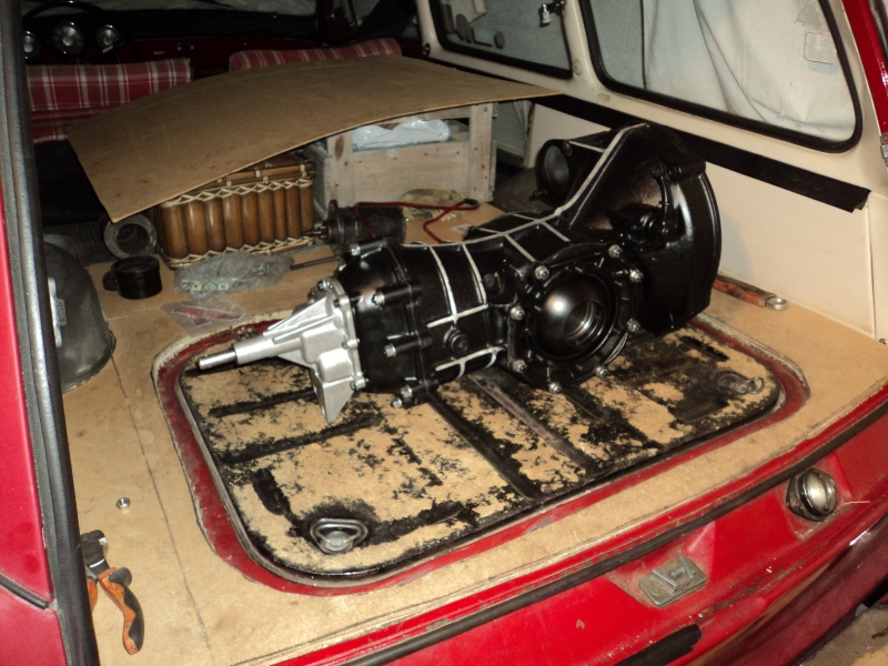

Donc après les principales restaurations, train avant et arrière, freins avant et arrière, planchers, moteur, on passe à La Boîte !!!!
Elle est partie en décembre se faire faire une petite cure de jouvence !!!!!
Elle est maintenant revenue, prête pour un nouvelle vie .
Au programme, elle à été révisée entièrement, nouveau nez de boîte avec joint spy et contacteur marche arrière, bouchage de trois petit trous qui servait à je ne sait quoi, mais qui pissaient toujours un peu et passage en 4 ème longue .... en 0.82
Le seul "hic" c'est que j'ai fait refaire la mienne et pas un échange standard pour rester en Matching Number, mais ils ont meulé les numéros pour mettre les leur...
Me reste que des photos des numéros...
Maintenant reste à tout remonté !!!
Au passage changement silent bloc, butée et 2 / 3 petits trucs
A suivre !!!!
