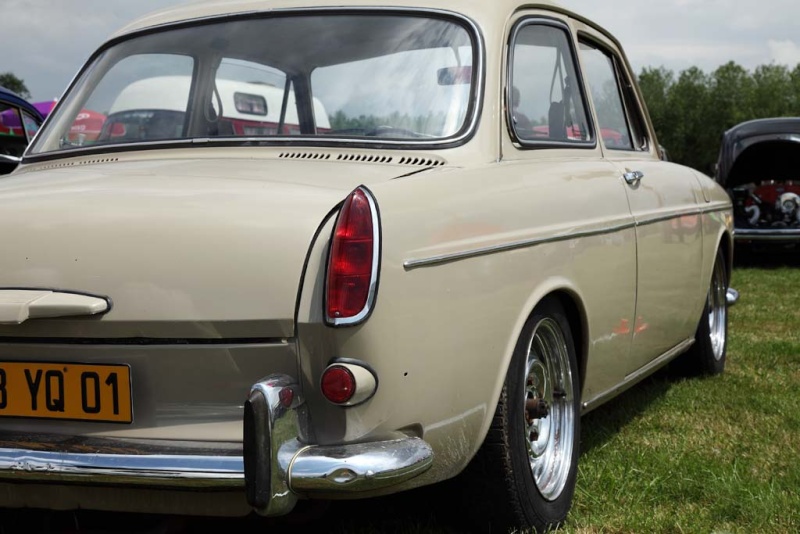

Bonjour a tous, je suis inscrit depuis un moment mais je n ai jamais presente la belle.
C donc un notch 1500 de 1967 arrive de belgique il y a maintenant plusieur annees.
Sortie de grande debut 80 le proprio lui mais un petit coup de peinture pour faire joli et c tout.
Place au photos:
Je ferai des photos de l interieur plus tard.
a bientot..sur les routes.

Je n ai pas de merite je l ai achete comme ca, j ai juste mis des jantes.
Pour le moment je rassemble les pieces manquante comme le sigle "S" sur la poignee de male arriere(trouve), un autoradio1967 (trouve) et les sigles de la male arriere (pas trouve).
