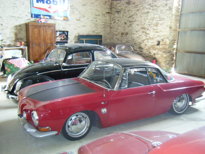

Salut à tous, je prends enfin le temps de vous présenter ma nouvelle acquisition
un 34 sauce espagnol que je suis allé chercher direct a barcelone il y a un mois...complètement rabaissé par la panscrappers, mais hélas obligé de le remonter un peu car je frottais vraiment partout !!!
rien a refaire dessus, il marche nickel retour par la rote plus de 1000 km et autant depuis
je suis a la recherche de pare chocs digne de lui pour lui refaire une beauté...sinon rien d envisagé a part peut etre repeindre les jantes en noires avec des redlines ou alors des gasburner...
la suite bientot j espere, va deja falloir lui mettre une plaque française !!!!

gros sacrifice !
c'est vrai que des PC qui brillent ça ferait plus joli
Le capot noir aussi, ça fait un peu tuning ... ou alors il est juste en aprêt ?
En tout cas, il est beau thumright

superbe achat
vive les 34
c est un modele de quelle année? 67 - 68 ?
fais gaffe au gasburner en 4 trous elle ont trop de deport sa ne passe pas bien derriere

c est un 69, personne n a un plan ou des parechocs en stock????
ou alors juste des butoirs...

tu crois que c est mort alors pour ces jantes la?????
mince elles me plaisaient bien....

moi je suis en trompette tu dois avoir une boite a cardan en 69 non?
avec des pneus en 185 65 15

oui tout a fait joker
donc effectivement vu la photo ça va etre chaud pour que a passe...mince elles sont belles pourtant...
je vais etre obligée de repeindre les toles...

Tres sympa en effet hormis les pc. Pas trop dur les 1000bornes au sol à faire?
Il est rabaissé comment à l'avant? 2 cran à l'arriere?

plus que 1 a l avant et deux a l arriere je pense
moi je l ai relevé car il frottait trop...

Il te faut juste " taper" le rebord Interieur de l aile et ça passe en 155 80 15 et deux crans inter sans probleme!

la solution est de passer en trompettes courtes, je suis en train de le faire, par contre il faut trouver les arbres de roues courts..

perso ce fut plus simple pour moi d'acheter la boite complete que les trompettes seules
