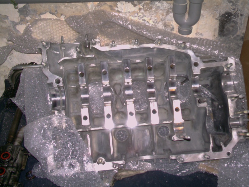

je rapelle c un 6 cylindre porsche de 2.4 E
voilà aussi les carbus avant nettoyage
le bloc je l'ai nettoyé dans un premier temps au karcher puis avec un nettoyant moteur puis un petit coup de papier a l'eau et un coup de belgom alu
