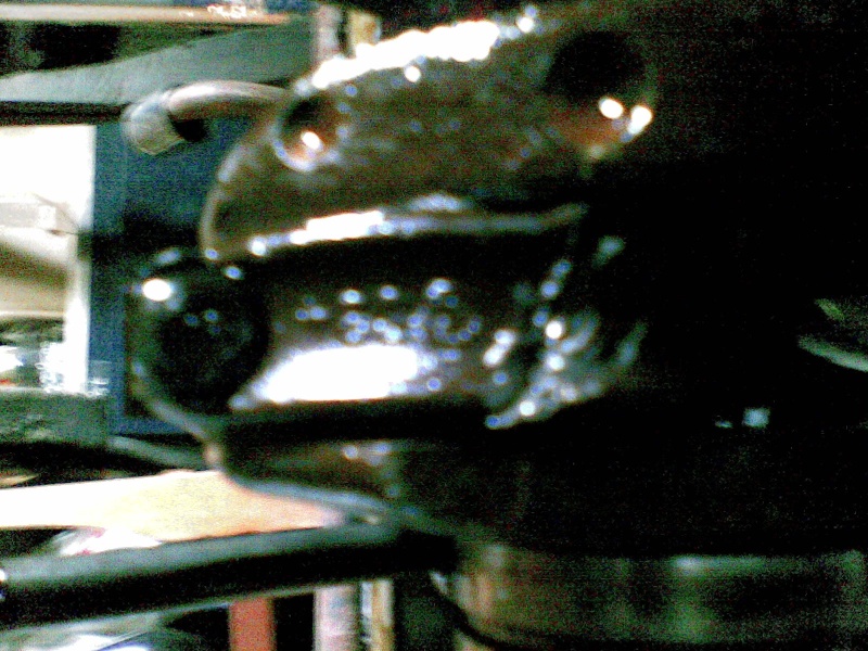

MessageSujet: Re: *funkyfast* one more   Jeu Mai 01, 2008 12:34 pm
petites photos des dégats
ça c'est la poulie d'aac qui a perdue des dents au passage
la une bielle qui a morflé sur le chapeaux ((pôo
et la le piston 4 avec un beau trou et bien sur collé au cylindre !hooo
visiblement le bloc a pris quelques coups a l'intérieur messashamed_5878
maintenant nettoyage du bloc et controle (a vu d'oeil lors du demontage ça devrait etre bon), on crois les doigts, et vu que l'aac a pris des coups ben on le change et on en met un un peu plus pointus
a plus pour de nouvelle aventure
