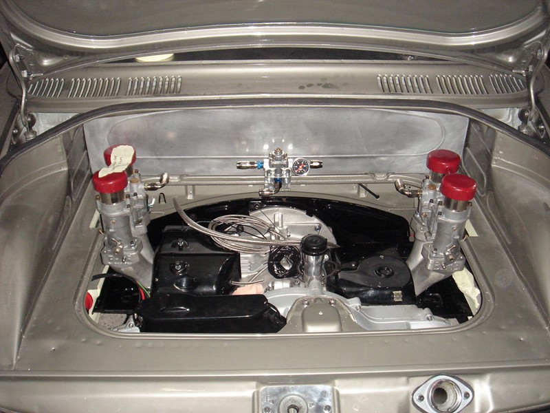

Après un petit break bien mérité pendant les fêtes, je me suis remis au boulot afin d’avancer un peu les travaux sur le Notch.

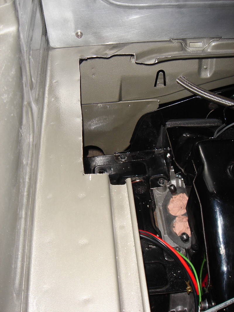

Le moteur étant pour le moment en place (avant réusinage de la cloche de boite) j’en ai profité pour faire les découpes nécessaires au niveau du compartiment moteur pour laisser passer les 48 IDA …
J’ai préféré le faire par étape afin d’être bien sûr de ne pas enlever trop, tout en laissant une marge nécessaire pour le mouvement latéral des carbus.
Voilà ce que cela donne :

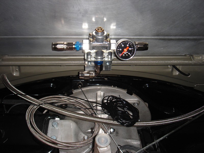

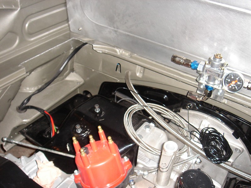

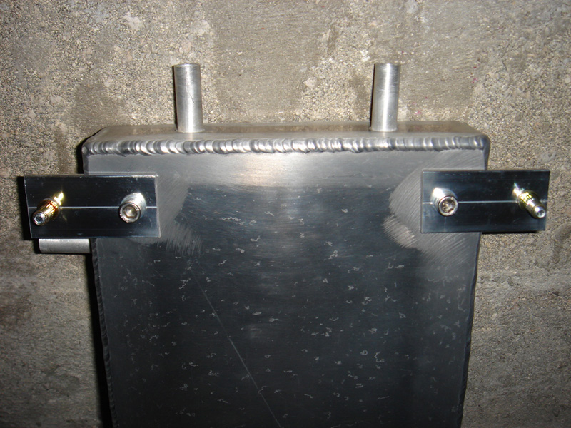

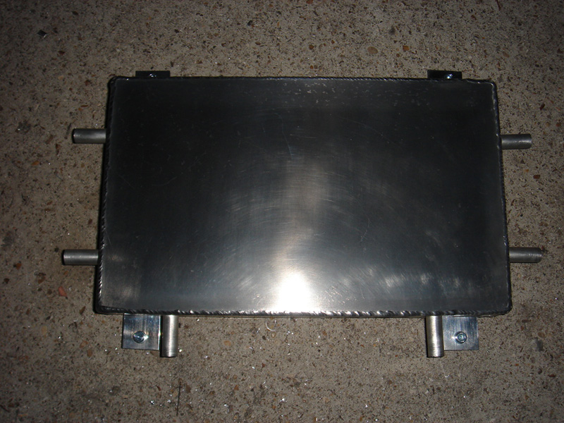

J’en ai également profité pour fixer mon régulateur. Pour cela j’ai réalisé une platine spéciale. Il conviendra néanmoins que j’inverse cette dernière afin de rehausser le régulateur, la connectique 90° venant juste au niveau du câble d’accélérateur … (A trop vouloir bien faire !!!)
Une petite vue d'ensemble :
Pour finir, j’ai également réalisé une platine spéciale pour fixer mon bocal de lookeed. Je vais pouvoir terminer mon circuit de frein à présent !

MessageSujet: Re: *Horsepower* "Okrasa Killer"   Lun Jan 29, 2007 1:26 pm
Bon pas trop de temps à consacrer à mon auto en ce moment !!!!!

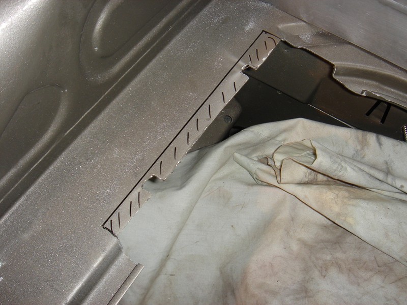

Je suis quand même descendu au box samedi afin de peaufiner mes découpes pour les 48 IDA
Je vais pouvoir retomber le moteur pour terminer d'usiner ma cloche de boite ...
J'ai également refait ma platine de support de régulateur afin que ce dernier soit plus haut et ne vienne pas gêner le câble d'accélérateur.

Bon ces 2 derniers mois, je n’ai pas vraiment eu beaucoup de temps à consacrer à la « Okrasa Killer » et j’ai par conséquent pris beaucoup de retard. J’espère que j’arriverais à tenir le timing pour être présent au Nat’s …
Pas beaucoup de temps = pas beaucoup de boulot réalisé, c’est bien connu ! Néanmoins j’en ai profité pour acheter 2-3 trucs :

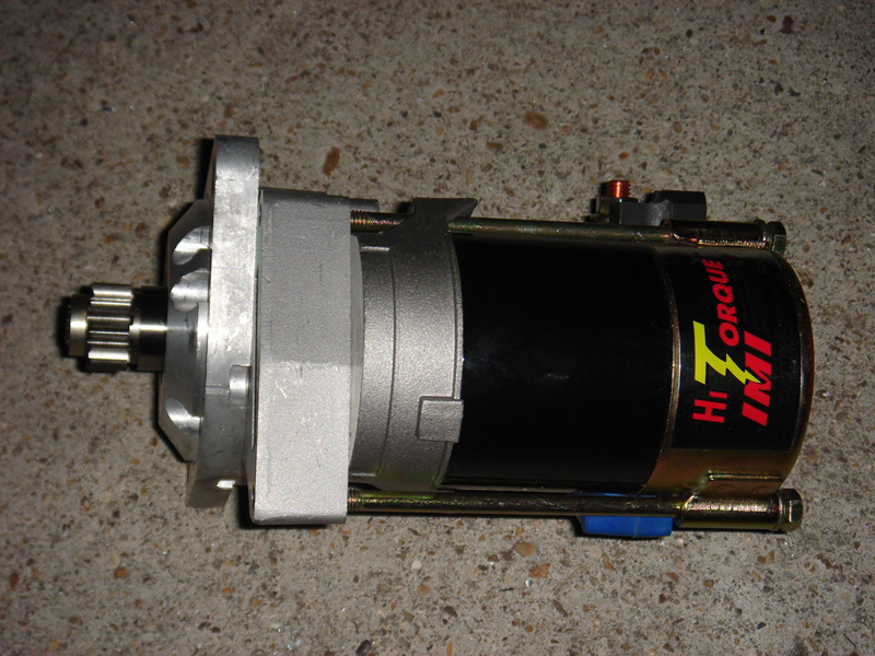

Un démarreur Hi-Torque
Une boite de mise à l’air
J’ai tout de même ajouté les petites pattes en alu pour faciliter la pose de cette dernière
J’ai par ailleurs pu tout de même avancer sur quelques éléments comme la fixation du filtre à huile du full flow…

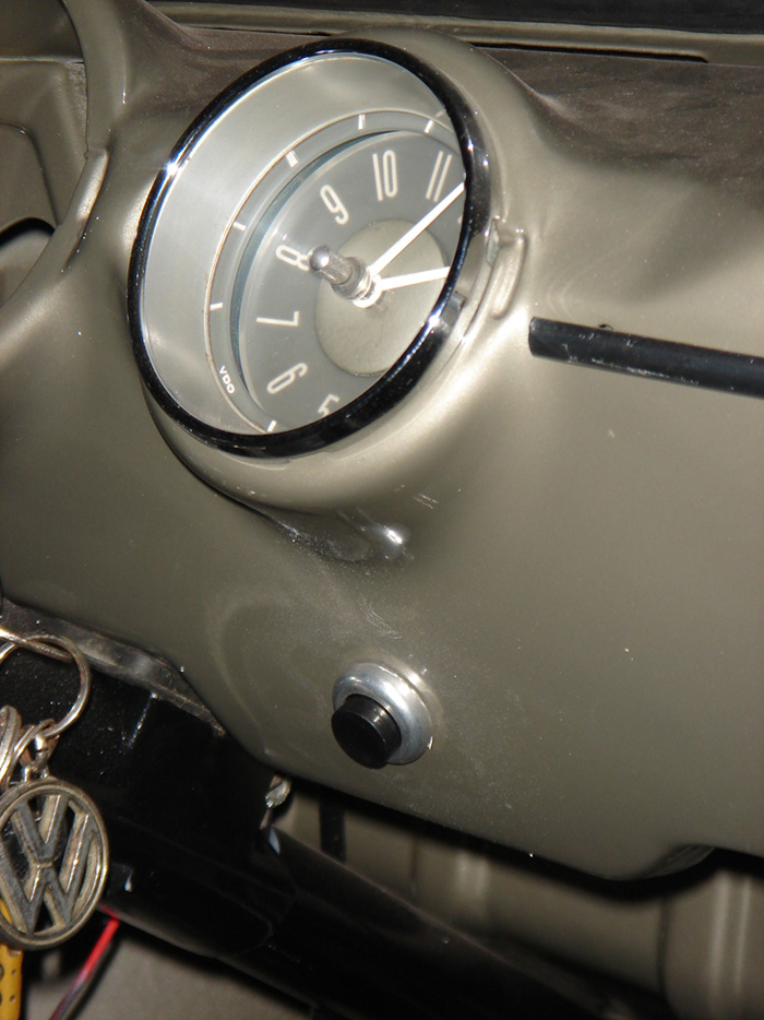

… ou encore l’installation du push it pour démarrer le moulin.
Pour finir, je me suis attelé ce WE à monter mon compte tour ainsi que le shift light, finalisant ainsi quasiment le look de la planche de bord.
A noter les compteurs d’origine ne sont pas si simples que cela à monter du fait de la perte d’épaisseur liée à la suppression du Dash cover. J’ai rusé en ajoutant au dos du tableau de bord un gros joint caoutchouc pour rattraper le décalage …ça tient bien
Voilà A+

MessageSujet: Re: *Horsepower* "Okrasa Killer"   Mer Mar 14, 2007 6:59 pm
Salut les gars,
L’objectif reste la Nat’s et je vais tout faire pour consacrer un peu plus de temps à mon Notch afin de pouvoir me rendre à Thenay par la route …
La motivation est là et encore plus depuis ce WE qui a marqué les premiers tours de roues de la « Horsepower killer » !
Bon à première vue ça à l’air de bien fonctionner !!!!, ça m’a mis une bonne claque mais m’a motivé GRAVE !!
J’espère pouvoir bientôt ajouter la barre du milieu pour faire un H comme Horsepower …
Une chose est sûre : j’aurais jamais du lui vendre du couple au Tonio, on voit ce que ça donne !!!, J’espère qu’il m’en restera suffisamment pour pouvoir justifier le titre de ce post ouil

MessageSujet: Re: *Horsepower* "Okrasa Killer"   Mer Avr 18, 2007 9:28 am
Salut à tous,
Le Nat’s approche à grand pas et je profites par conséquent de tous mes instants de libre por avancer les travaux sur le Notch, l’objectif restant de se rendre à Thenay par la route (j’entends par là pas sur plateau … !)
Enfin ! grâce à la ponceuse à bande que m’a prêté Mouloud_one (Un grand MERCI à lui) j’ai pu usiner correctement ma cloche de boite afin que le volant moteur ne touche plus.
J’ai également profité que le moulin soit par terre pour monter ma boite à air (au dessus de la boite) ainsi que le support de boite ISP permettant de fixer les barres type CSP. Un support rigide du même type est à l’étude mais pour la saison prochaine …)
Petite anecdote : le pas de vis du boulon de 20 fixant le support de boite aux cornes de châssis s’est un peu foiré en démontant le support rigide. Comme Okrasa, j’ai dû faire appel à notre sauveur Fred (1200RS) afin de récupérer le taraud 18M150 qui va bien pour récupérer le tir. Merci Fred !
Séby (Notchphile) est passé lundi soir pour m’aider à renquiller le moteur à sa place. C’est désormais chose faite. Voici le résultat final.
Il me reste désormais à investir dans un alternateur DDB et je vais bientôt pouvoir démarrer !!!
