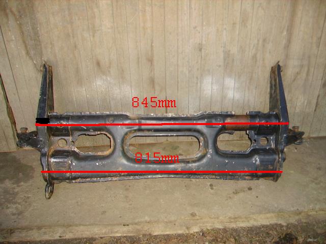

MessageSujet: Re: Prensentation du notch année 66 posée par terre    Mer Avr 09, 2014 10:23 am
il y a un monde de difference entre les deux train
tu peux rétrécir un train de cox mais pas un train type 3
il y a quand même quelques modif à faire pour ça
mais avec un train rétréci de cox plus de soucis pour braqué
tain de type 3
train de cox

bein moi j'ai le train de cox et ça frotte comme même à l'interieure du flan, attend avis c'est normal ? dois je faire un réglage pour que ça ne frotte plus

non pas de réglage a faire si tu a un train de cox
et que ça frotte c'est que ton train n'est pas rétrécis assez

jbepivideo a écrit:
Et celui de cox se monte en lieu et place ?
non il y a de la modif à faire
pour un bon rétrécissement il te faut des box
il y a aussi une découpe à faire sur le chassis

va faire un tour la,tu va mieux te rendre compte
http://300gp.ovh.net/~radikalb/phpBB2/viewtopic.php?t=25789
