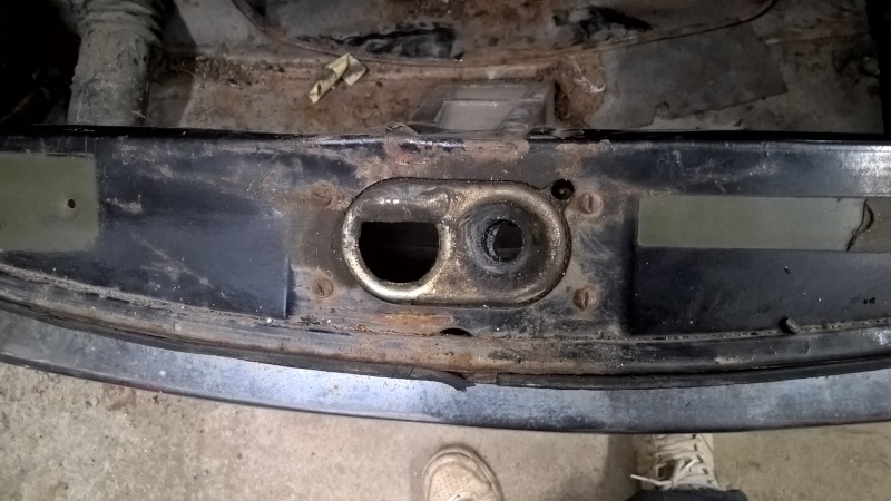

capot enfin ouvert (le pote y arrive du premier coup , moi pas moyen........)..est ce que quelqu'un aurait une photo de la fixation du câble dans le coffre coté roue de secours? j'ai bien une patte a fixer quelque part avec une vis, mais je ne sais pas trop où.....
j'ai la tôle sous la roue de secours qui a bien mangé......quelqu'un aurait il aussi une photo de cette pièce car je ne sais pas trop comment elle est déformée, car quand je la pose j'ai des sacrés jours autour
sinon, en faisant le tour , il est vraiment superbe niveau tôlerie, juste quelques pocs par ci par là, et une tache de rouille de 5cm sur le bas de capot avant.
salut, as tu une photo de ton systeme de fermeture capot car il differt suivant les années (la patte est fixe au systeme ou pas).
sinon la tole sous la roue de secours suit le contour de la jupe, tu as un joint entre la tole et la jupe.
j'essaie demain de te faire des photos.

voilà pour le système de fermeture:
je pense que le câble doit tenir avec une petite patte qui se balade sur mon câble sur la traverse ou il y a le mécanisme de fermeture. mais j'aimerais une confirmation et voir où elle se fixe.

salut, voila une photo du mecanisme d'ouverture capot avant, le cable est maintenu par une vis qui le serre." />.

en fait c'est plus la petite patte qui tiens la gaine du câble entre le verrou de capot et la cloison qui sépare le logement roue de secours et la partie ou il y a le réservoir d'essence
