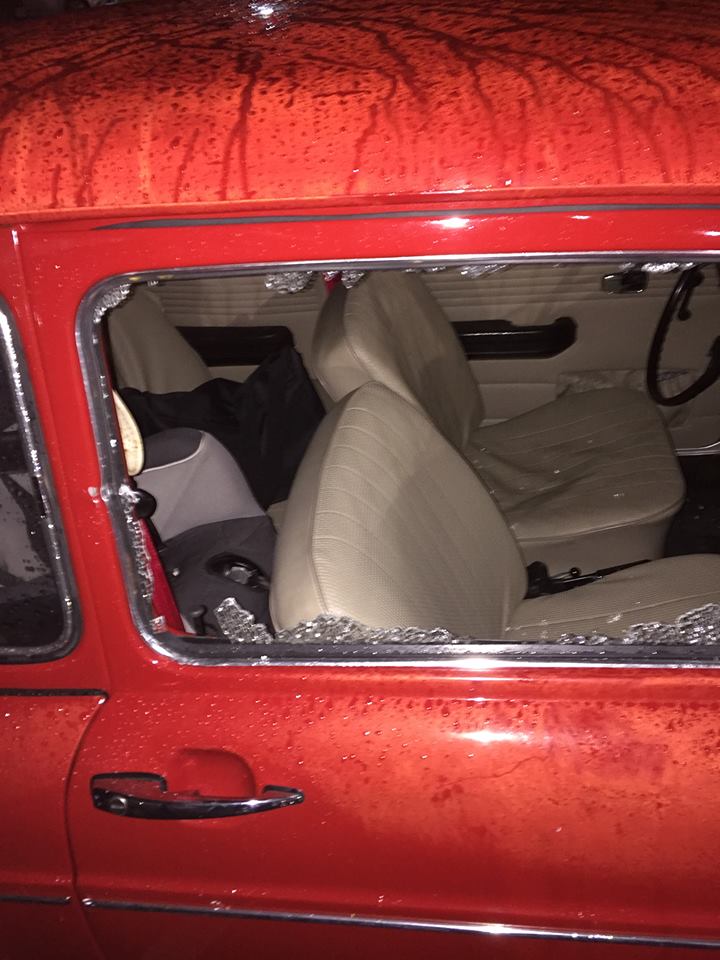

bon comme tout va bien.... il fallait qu un truc déconne... ce soir Soccer 5 à Merignac, dégradation du fast sur le parking.....
