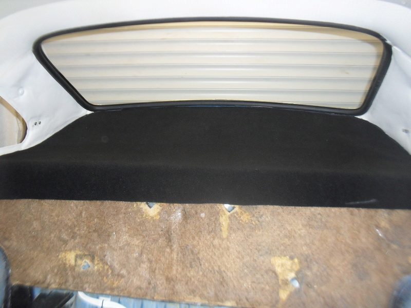

la plage arrière est recouverte d'une moquette acoustique collée au scotch double face
voila,le son me plait bien  a present
bonsoir a vous
j'ai fini la moquette dans le coffre arrière et sous la plage....
faut etre contorsionniste.....
il me reste le coffre av et les passages de roues.....

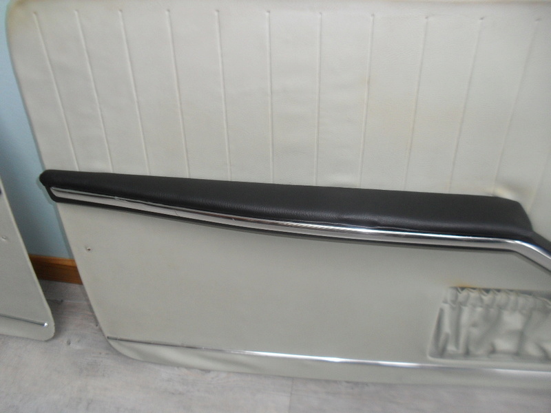

mes articles sont commandés et pendant ce temps,les intérieurs de portes sont traités au Ferose.
j'ai révisé les panneaux de porte;ils étaient déformés et décollés tout autour.....
après un gros nettoyage intégral,et démontage des poignées et des aumônières,c'est mieux......
j'ai collé une fine planche pour rigidifier le panneau car trop déformé.
les poignées  se démontent en 3 parties pour réparer le dessus.
j'ai collé un vinyl similaire à l'origine
le panneau avant  et après
le resultat final....pas super top au niveau nettoyage mais je veux garder le max d'origine..... Animation1
