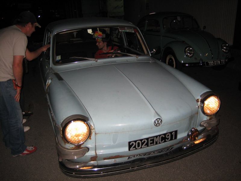

Bon bas à mon tour de me présenter.
Certain doive déja me connaitre, sino je m'appel Brice, 20ans et je vien du 91. Je possede un combi split qui a subi des dommages important ( brulé ) et depuis hier un notch de 1971.
Que dire de plus j'en sait rien.
bon ya quelque trou quand même mais pour une resto sa attendra.
La je doit essayer de faire démarer le moteur, mais je sait pas deja si j'ai tout dessus.

salut Fobi
bienvenue chez nous , les martiens !!! LaughingLaughingLaughing
Salut Fobi...
Soit le bienvenu sur ce forum aloya Il a un chouette look ce petit Notch.... Ne l'as tu pas acheté a Jeanjean?
