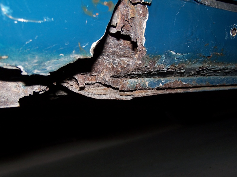

avant de me mettre au chaud dans mon pieu, une tof' du moteur, habillé d'un beau gris protégé par une couche de vernis.
d'autres photos, les longerons qui méritent toute mon attention, vu leur état avancé de décomposition. tant que la voirure est stockée au sec, je suis confiant mais...
cote pasager:
coté conducteur:
sur ceux, une bonne nuit à tous.
à+ FRançois
