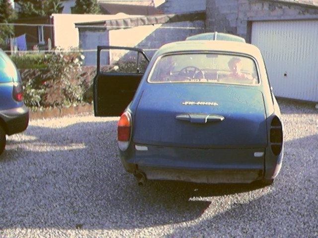

Salut , a voiture est un fastback 1600 de 1972 , il est en cours de restauration , toutes les soudures sont faites , le chassis et les trains roulants sont terminés. Il reste à terminer les préparatifs pour la peinture
