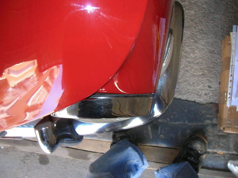

voila pour la face av!!
c est pas parfait mais pour de l adaptation sa va c est pas trop moche !!

Slt laurent, Franchement c'est nickel... Et question de réglages ca va? c'est facil a régler?
A+ Fab

ha question reglage c est mort car pour aprocher le cerclo au plus pres de la carrosserie j ai du faire un choi
laisser le réglage
ou
les faire sauter pour que se soi au plus proche de la carrosserie
j ai choisi l estétique !!!!!
mais sa va sa éclaire asser bien pas trop haut pas trop bas !
j ai eu de la chance
si non pour se qui comme moi veule remplacer leur anti B...
pour en faire des feux aditionnel les enpoule de scouter 35/45w von niquel
